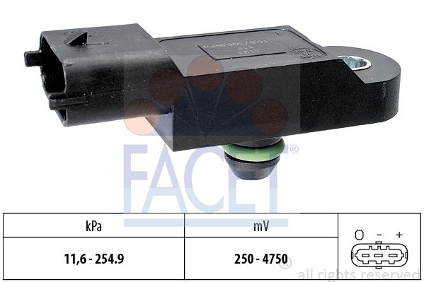

joztom je napisal/-a:Za normalno delovanje je potrebna mešanica bencina in zraka (1:14,7). Tega določa podtlačni regulator ali LMM senzor z vročo žico, kakor je že izvedeno. Na bencinarjih je ponavadi podtlačni regulator, ki ima na grlu O-ring. Če ta ne tesni, pride do napake v merjenju in nepravilne mešanice, tudi zato lahko zaklenka. Preveri ta zeleni O-ring (cca 5x2,5mm Viton material, pomeri ga) in ga po potrebi menjaj. Lahko je tudi senzor len, ni odpovedal, le napako dela. Lahko je v tem področju kakšen fouš luft, pa sesa zrak še kje mimo senzorja, enako dela napake. Druga zgodba, ki je v porastu, pa so oljne pare, ki prehajajo v zgorevalni prostor in povzročajo nenadzorovane detonacije, to je najbolj opazno pri novejših downsizing motorjih. Ker so zelo močni tudi pod nizkimi obrati, jih radi pritiskajo do daske. Prezgodnji vžigi so poškodovali glavo marsikomu. Pomaga menjava olja za primernejšega, o tem smo že pisali, ki ne povzroča oljnih par in pritiskanje pozneje, nad 2500 obrati. Ne nazadnje tudi lambda vpliva na vbrizgavanje in če je stara in lena, enako povzroča težave.
Kako pa preverim ta zeleni o-ring? Kaj, enostavno ga izmerim?
Če kaj pomaga pri ugotavljanju. Pri neogretem motorju se ta zvok ne pojavlja. Tako, da mogoče ni vzrok v podtlačnem regulatorju?

Kaj pa, če bi MAF senzor malo ščistil z namenskih sprejem? Recimo z: https://www.euroton.si/avtodeli/liqui-m ... 51646.aspx.
Pa drugače, a ste ziher, da imam jaz ta zeleni o-ring? A ni MAF senzor od Boscha na Oplu kar enotna cev ali kako naj rečem. Skratka, vlit v plastiko notri: https://www.autodoc.si/bosch/8449445.

Ok, pardon. Vidim, da sem malo pomešal MAF in MAP senzor.
Dobro, glede na to, da ni nekaj težavno in lahko to sam naredim, bom očistil še MAF senzor in zamenjal tesnilni obroček na MAP senzorju. Če bo bolje, bo bolje, če ne mi je pa odkrito ravno že za ta avto, ker sem res razočaran nad njim. Osebno mislim, da ne bo razlike, a se pustim presenetiti.
Nekaj vprašnj še. Moram kaj posebej pri tem tesnilnem obročku paziti? Oznaka mojega MAP senzorja je 0 261 230 146 (Bosch). Oznaka O-ringa po Boschevem katalogu pa je 1 260 210 895. Ampak ga nima ne Euroton, ne Autodoc. Upam, da ga bodo imeli pri pooblaščencu.
Glede na to, da bom MAP senzor vzel ven, se ga verjetno splača tudi ščistiti. Ga lahko kar s čistolom za senzor pretoka zraka (Liqui Moly) s katerim bom torej očistil še MAF senzor ali moram kaj posebej kupiti?

Napisal/-a joztom Ne dec 23, 2018 10:16 am
O-ring se dobi v trgovinah z ležaji. Zahtevaj pravo mero in material Viton za bencin. (Tinex, Kranj; M&M Intercom, Ljubljana Letališka za pumpo OMV; Dihta, Ljubljana-Črnuče). Podtlačni regulator se ne čisti na silo, mogoče nekaj tekočine za čiščenje fergazerjev in pihanje z usti, še to le od daleč. Nato ga daš v usta in ga premigaš s sesanjem in vpihavanjem, ampak res blago. Sicer so jih pa vsi odpadi polni za 10€.

Napisal/-a joztom Ne dec 23, 2018 1:33 pm
O-ring sem pomeril na rezervnem kosu in je pri meni 8x3mm Viton, zelen. Če ga vzameš v trgovini za rezervo bo OK. Nikakor pa tega ne dajaj narazen, če nimaš nadomestnih tesnil!!

Ja pa saj ni nujno,da imava enako velikost?
Ko gledam slike v Boschevem katalogu, je sicer siv. Verjetno pa barva ne igra vloge.
Vseeno bom zaradi boljšega občutka poskusil naprej dobiti original. Saj to tesnilo res ne more biti drago.
