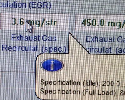

Imam Golf V, letnik 2004, 2.0 tdi dsg, 223748 km, tester mi javi napako prepolnjenja koda napake je 16618/P0234/000564 - Boost Pressure Regulation: Limit Exceeded (Overboost Condition). V merilnih blokih pa se mi zdi sumljiv parameter 3,6 mg/str. Ima kdo izkušnje kaj bi lahko bilo narobe? Senzor? Turbina? Cevi?

S to napako sm se soocu dobre dve leti nazaj. Napaka je bila na map senzorju
Tole vse kar mas napisano v linku preveri, pa bos sigurno nasu feler:
http://wiki.ross-tech.com/wiki/index.ph ... 234/000564
