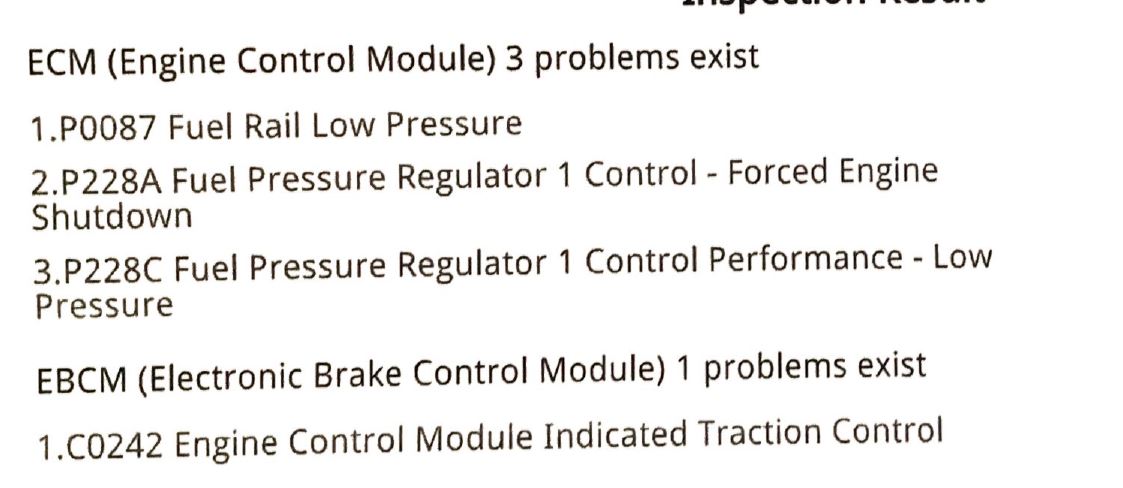

Doma imamo Opel Mokka 1.7 CDTi 2013 letnik in slabih 100k km. Avto je bil ves čas servisiran na pooblaščenem servisu. Pred cca pol leta se je začelo pojavljati, da občasno pri izrazitem pospeševanju (predvsem recimo pri izrazitem pospeševanju na avtocesti), je avto malo "pocukal", potem pa ga takoj vrže v servisni program, napše obvestilo "Service Vehicle Soon" in izgubi moč.
Avto sem tudi peljal na servis. Tester pokaže težave na dovodu goriva...nizek pritisk dotoka goriva. Je pa to menda zelo generična napaka, podobna kot če bi zmanjkalo goriva.
Preventivno smo tudi zememanjali filter goriva, ki je bil sicer povsem zapacan. Tisti dan, ko smo ga zmenjali sem sicer probaval vendar ga na noben način ni bilo mogoče spraviti v servisni način, sem najprej že mislil, da smo odpravili napako, vendar pa se je potem par dni potem spet ponovila.
Na servisu sicer pravijo da bi bil lahko regulator pritiska goriva, vendar pa niso prepričani. Predvsem jim popravljanje nič ne diši, ker možno, da bo tisti dan delalo, potem pa se čez par dni ponovilo. Ta senzor tudi ni poceni ....cca 300€.
Serviser je predlagal, da naj dam za začetek nek aditiv za dizelske motorje.
Kaj mi vi svetujete? Morda kakšnega izkušenega serviserja, ki bi se znal s temle poigrati, da ima izkušnje?

Ventil za regulacijo pritiska ali bolj znan kot SCV ventil, se lahko ščisti ( čistilo za dušilne lopute ). Pri podiranju bodite pazljivi, da se ne poškoduje tesnil! V koliko po čiščenju ne nagaja, se ve za naslednjič ( leto ali dve ), kaj bo potrebno menjati. Pred čiščenjem ga fizično pomerite - ohmska upornost, kakor tudi preverite električno napeljavo do njega - konektor, slab stik, počena/poškodovana žica..... To enako napako imajo Toyote, pa v 80% ni kriv ventil.

Po vsej verjetnosti je res SCV.
A v prostem teku kaj nihajo obrati? Se motor "zaganja"? Ali pač v vašem primeru le samo ob obremenitvi?
Se da ta ventil tudi drugje dobiti kot samo na pooblaščenem servisu za krepko nižjo ceno.

A veš da imaš prav....veš da sem opazil, da v prostem teku res ni povsem umirjen. Sej nihanja so res malenkostna...ampak če si pozoren res opaziš, da obrati vsake toliko malo zanihajo. Podobno kot, če bi recimo klimo vklopil in ko se kompresor vključi, obrati malo zanihajo.
Je to znak okvare tega ventila? A mislite, da ima smisel, ga res sčistiti oziroma premerit?
To kar je napisano spodaj, glede čiščenja se bojim, da presega moje zmožnosti.
S tem, ko sem zamenjal filter, sem pomojem kar dosegel svoj max. kar se zmožnosti, orodj, izkušenj tiče.
Mi lahko kdo svetuje kdo kakšnega mojstra v Ljubljani ali okolici, ki bi se s tem poigral?
Sem dobil občutek, da tile pooblaščeni serviserji bi zgolj na računalnik priklapljali in menjali, kar računalnik pokaže.
Že vnaprej hvala!

Se bi zadeva znala stopnjevati. Ni rečeno. Je pa zelo verjetno.
Sčistit se ga da. Ni za vsakega.
Primer: https://www.youtube.com/watch?v=NNYo3QbqHlA
Je pa jasno najbolj sigurno zamenjati.
Pooblaščenci jasno, da bi tako delali. Je najhitreje! :mrgreen:
Sicer pa ti pooblaščenc mora dati nekaj garancije na to. Preden bi jaz karkoli naročal pri njih bi zahteval garancijo, da bo to odpravilo težavo.
Brez tega se nimamo kaj pogovarjati.
Sigurno je pa tudi v LJ in okolici kakšen mojster kateri se na ople spozna. Jaz ti glede tega ne morem velik pomagat.
Mogoče oservis si?

Mah ja. Sem bil ravno na OServis-u. Sem bil malo razočaran nad njimi. Je blo več kot očitno, da mu ni nič dišalo...je reku, da tako popravilo lahko trajal zelo dolgo in je predlagal, naj probal z unim aditivom, oziroma naj se kar vozim, češ saj ni tako pogosto.
Če ma kdo koga v mislih, bom več kot hvaležen za nasvet.
A to, da pa prosti tek ni povsem 100% miren pa kaže na ta regulator pritiska goriva?
