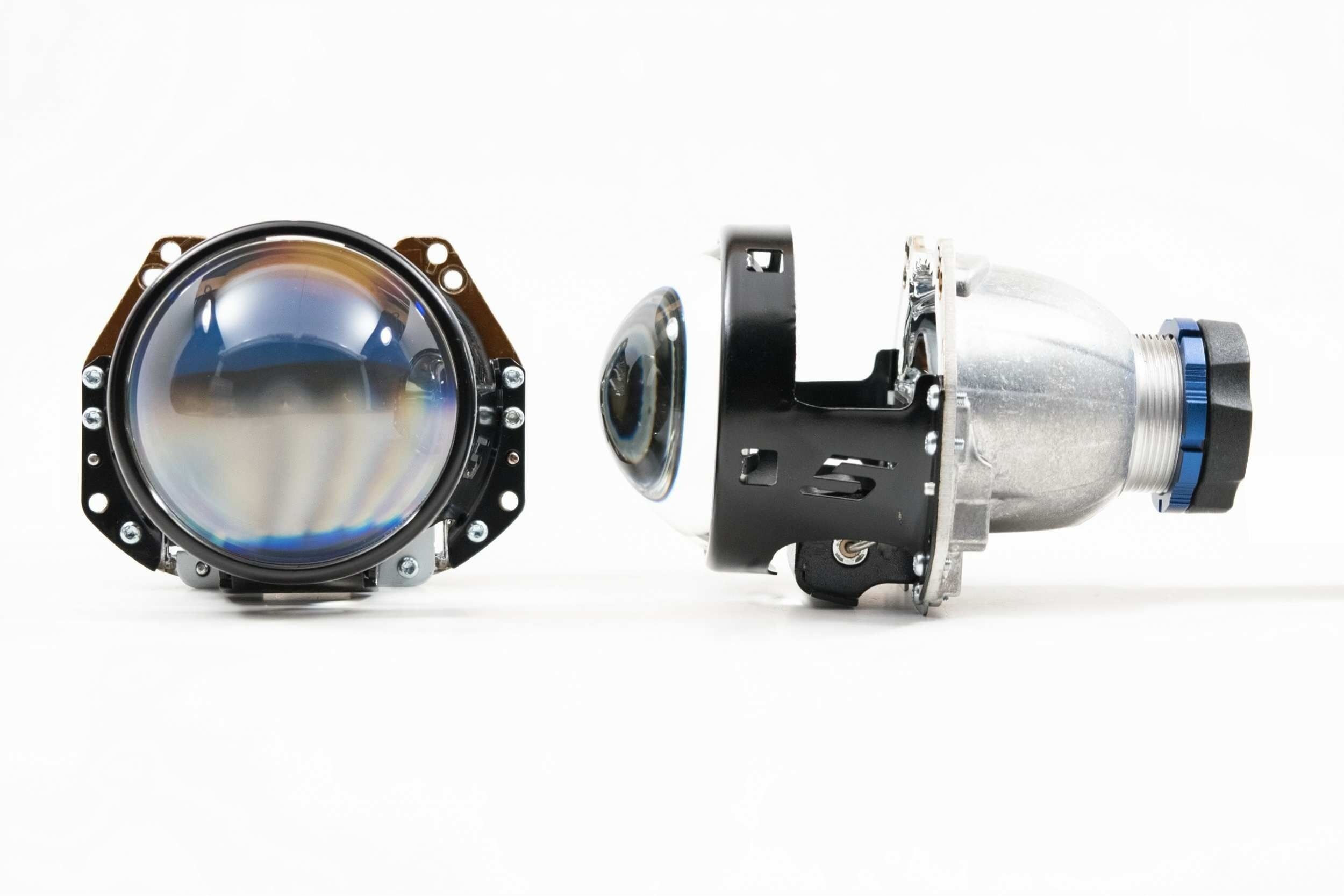

a ve kdo, če se da odlepiti leče na žarometih in potem nove gor zalepiti?
a je to že kdo počel? veste, če se kdo s tem ukvarja?
ker na mojih so zameglene, poliranje ne pomaga.
ne vem, če je alternativa zamenjava žarometov, kar drago. uh.

Ne verjamem, da se dobi samo lečo, če pa se so pa to hudi ponaredki in je na koncu lahko samo še slabše. Najprej napiši za katero vozilo se sploh gre in ali so halogenke ali xenon. Žaromet je lahko rabljen ali pa dobra kopija.

Predvidevam, da misliš na sprednje prozorno steklo in ne na same leče v žarometu... Načeloma se da, če dobiš nove.
Na enem od prejšnjih avtov sem žaromete odpiral, ker so svetili katastrofalno slabo, poliranje pa je bolj malo pomagalo in sem mislil, da je problem na notranji strani teh plastik. Ampak sem takrat ugotovil, da je glavni problem v tem, da se je odluščila odsevna plast na reflektorjih (kar se načeloma da obnovit, ampak nisem našel nobenega izvajalca v Sloveniji)...
K sreči sem takrat zelo poceni dobil nove žaromete iz Velike Britanije, ki pa sem jih prav tako moral odpreti, da sem iz starih žarometov zamenjal 'senčilo', da je bila oblika svetlobnega snopa prava za LHD... Novi žarometi so potem svetili vrhunsko.
D12J12 je napisal/-a:Ne verjamem, da se dobi samo lečo, če pa se so pa to hudi ponaredki in je na koncu lahko samo še slabše. Najprej napiši za katero vozilo se sploh gre in ali so halogenke ali xenon. Žaromet je lahko rabljen ali pa dobra kopija.
Za nekatere se dobi OEM - jaz imam za sedanji avto dve na zalogi, tako da ko poliranje ne bo več pomagalo, jih bom zamenjal.
Seveda pa tudi to ni zelo poceni, trenutna cena za moje je cca. 200€ / kos + poštnina iz Japonske. Celoten žaromet stane jurja (HID, balast, ...).

Obnovo parabole so opravljali v Saturnusu. Zdaj je to Hella. Vprašaj tam.
Žnidar Anton v Mengšu tudi obnavlja parabole.

Jaz mislim prav lečo za lomljenje svetlobe kot je napisal. Če je leča je projektorski žaromet in ni parabole.

Kaj pa je za lečo, če ne reflektor (parabola)?
Leče so (vsaj pri mojem) steklene in se zlepa ne bodo 'zameglile'...

Ima, samo govoril sem o reflektorskem. Če je steklena to pomeni, da imaš najverjetneje xenon, pri halogenkah je največkrat plastična in postane mat.

Prejšnji avto je imel halogenske žaromete, leča je bila steklena.
Sedanji ima Xenon, a teh žarometov še nisem imel povsem narazen - zamenjal sem samo 1 balast, pri tem pa ni bilo treba prednje plastike dol trgat. A kolikor se je dalo videt, je leča tudi pri tem steklena.

Kitajci imajo že poceni vložke, ki pašejo na Hella montažo. Le preveriš mere, balasti odpadejo. Malo poglej po izkušnjah drugih na netu. Sama nadomestna Hella pa je noro draga.

hvala za odgovore. na koncu sem dal žaromete v pralnico polirat, so sedaj kot novi.
