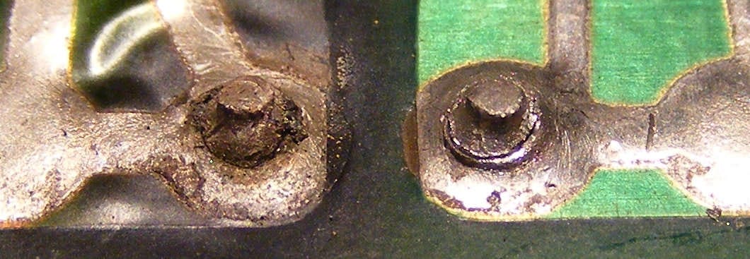

Ena izmed možnosti je slab kontakt na senzorju, npr. počen lot. Verjetno podobno, a manj očitno kot na tej sliki:
To sem jaz pred leti imel na enem senzorju in simptomi so bili podobni - mrzel ali vroč je avto normalno vžigal, če pa je bil 'nekje vmes' (recimo, da je stal več kot 10 minut pa manj kot 3 ure) pa včasih (in vedno pogosteje) ne. Zaganjač je delal v redu, a iskre preprosto ni bilo.
Seveda ta avto ni bil niti 1/10 tako kompliciran kot 2019 TDI in ne vem, če je imel kaj več kot 3-4 senzorje, tako da je bilo relativno enostavno ugotoviti, kateri je problematičen - pomagalo pa je tudi to, da je na začetku bilo dovolj, da si konektor malo zmigal in je avto vžgal. Sicer OBD-ja ta avto še ni imel, je pa imel vgrajeno diagnostiko in če si povezal določena dva konektorja, je napake javljal z utripanjem CE lučke - in dejansko je tudi s tem javil, kateri senzor mu ni pasal...
Zadevo sem ga popravil tako, da sem ohišje senzorja previdno odpilil, tako da sem prišel do spoja med kontakti konektorja in žičkami od tuljave, spoj na novo zalotal in senzor zalil nazaj (najprej z vročim lepilom, ampak se je to potem v motornem prostoru stalilo, tako da sem ga potem nadomestil z dvokomponentnim epoxi lepilom).
