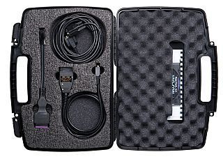

sisko100: Uporabljam taksen set...
To je sicer izkljucno za VAG ljubiteljsko Can-bus (USB) - software ver. 704
Sem pa ze delal z taksnimi stroji kot so KTS za cca. 6000€ in raznimi moduli za
korejska vozila - univerzalni racunalniki e-diag itd... precekiraj malo teme o diagnostiki
Tehnicna/programska podpora za zgornji predlog (DiOBD 880) naj bi bila zelo vredu torej
poizkusi se pozanimati ce lahko dobis kaj vec informacij ali pa celo demonstracijsko predstavitev.
Ker kakor sem zasledil ti nebi rad imel kompletne naprave kot je KTS ali pa od tega
podjetja AVL DiX 188 oz. DiX Drive Pocket
