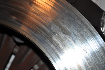

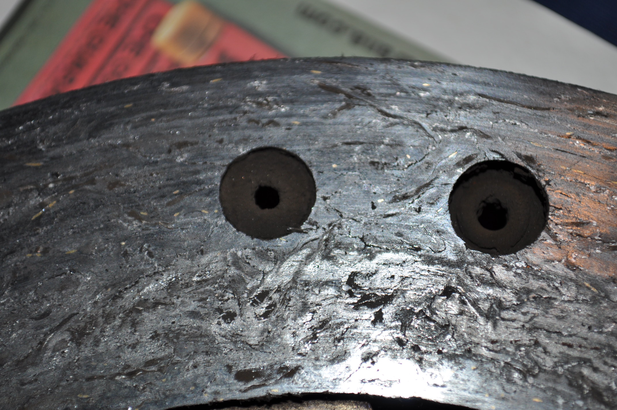

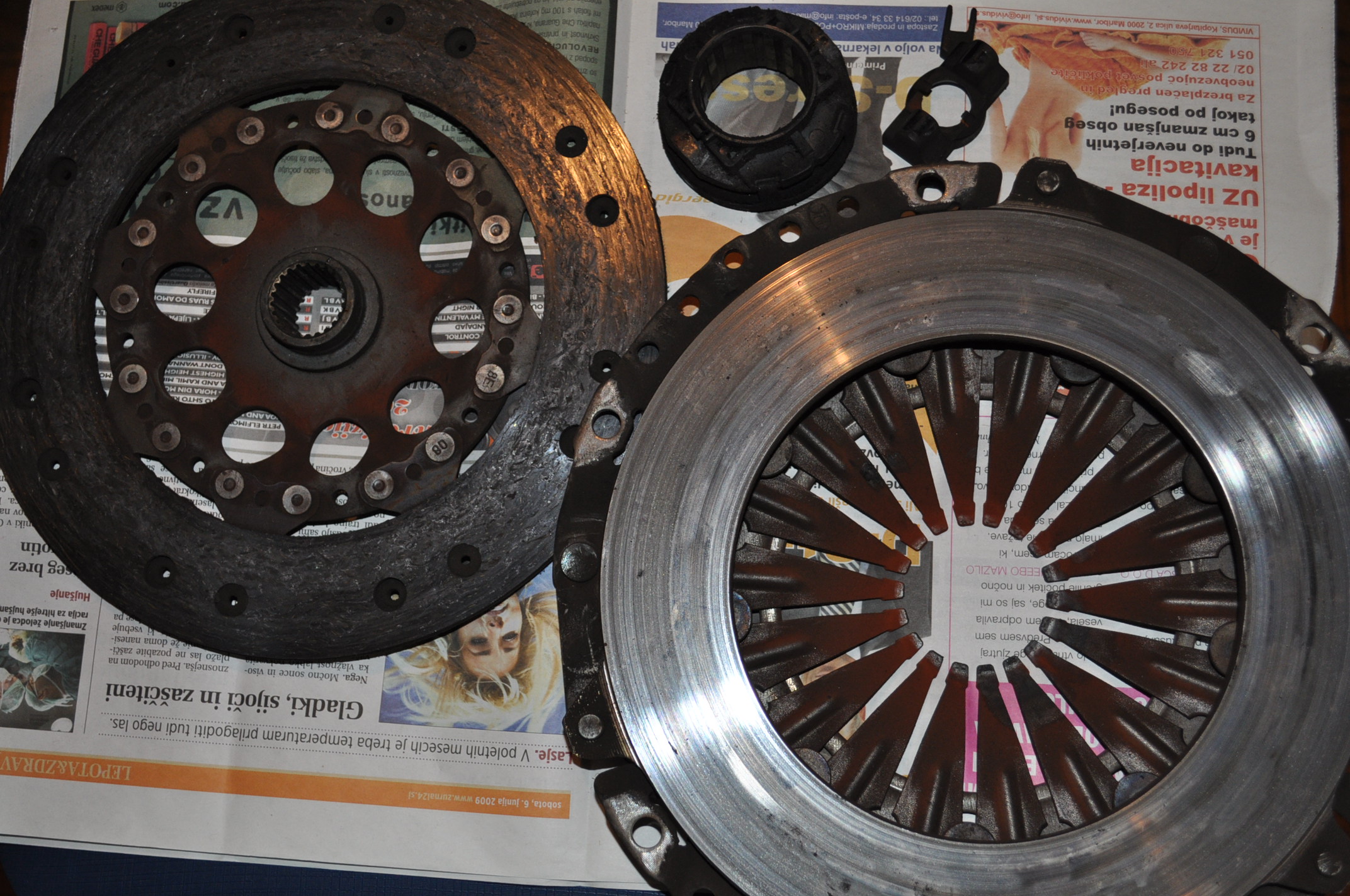

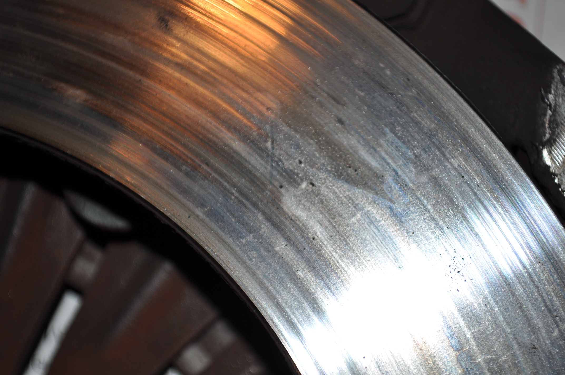

Včeraj zvečer je bil avto gotov, razlika pa tako očitna da sem pri prvem prestavljanju s kar malo strahu porinil v prvo... Sklopka drži lepo, mehka je postala, občutek je šele sedaj pravi, ker prej je na gladkem asfaltu vrtelo, na bolj grobem pa se je zavrtela sklopka (tudi ne vedno). Sedaj je ta problem saniran.
Vmes sem zamenjal tudi kolektor, z bistveno bolj pretočnim. Problem uhajanja zraka pa še vseeno ni bil rešen, tako se nabavil še flex, tokrat 3"x8" ker je bil potem očitno problem na izpuhu 99% flex (gibljiva cev). Pred tem mesto uhajanja brez demontaće ni bilo vidno, ne od spodaj, ne od zgoraj. Puščalo je pod flexom, ta pa je lepo še v rezervi.
Na avtu se je naredil po 11k km še servis, ker je bil s tem oljem na valjih in se je olje bolj obrabljalo, pa zima prihaja, pa naj mu bo;) menjal se je še filter in svečke, rabim samo še regulator vode, ker minimalno pušča, ter Febi-Bilstein roke bi bile zlo zaželjene.
Prilagam še slikce stare sklopke. (ugotavljam pa tudi, da je tole moj najdaljši post) :twisted:

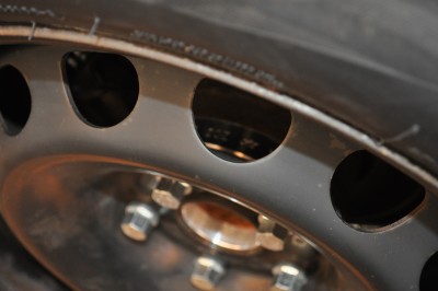

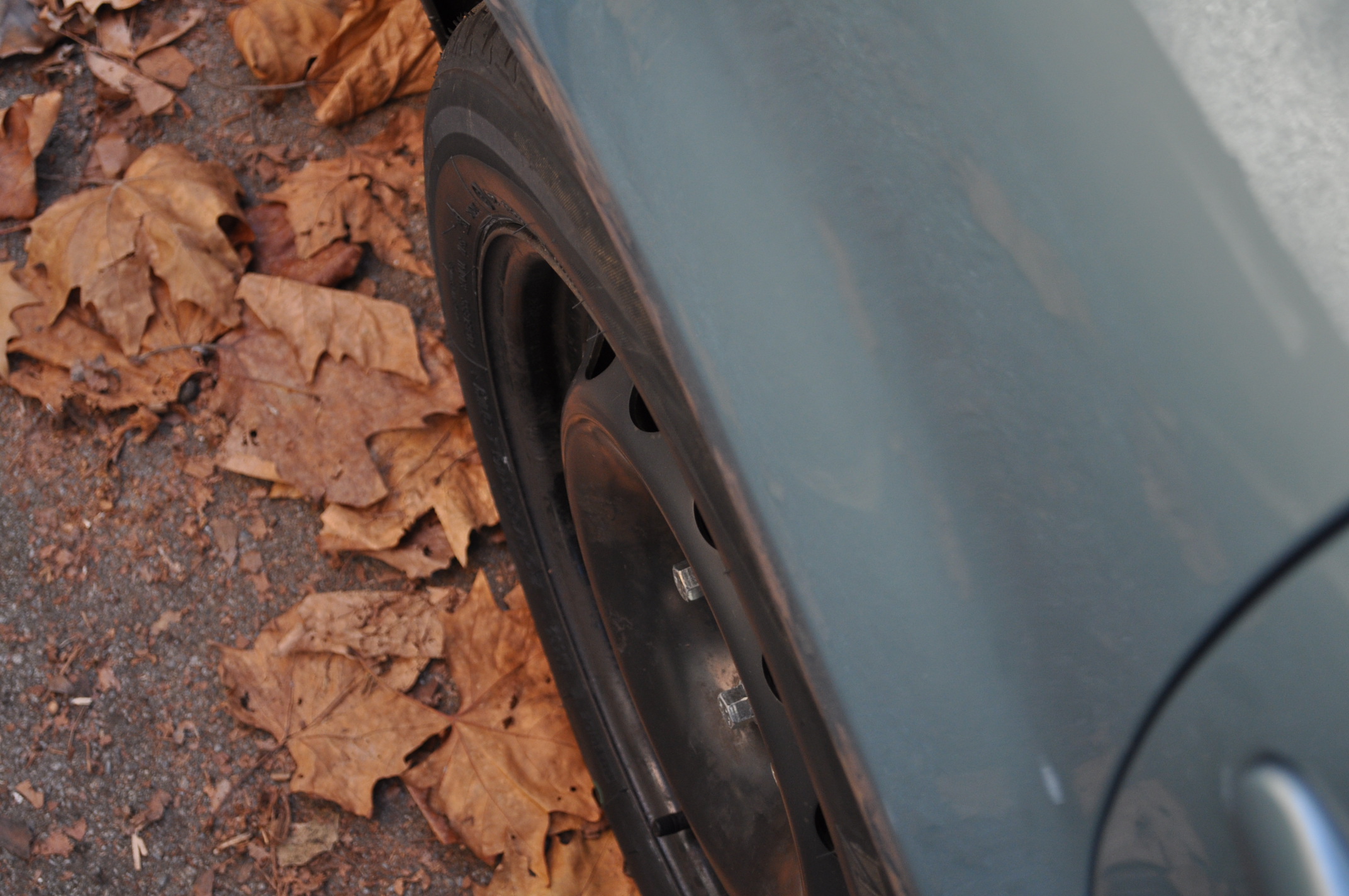

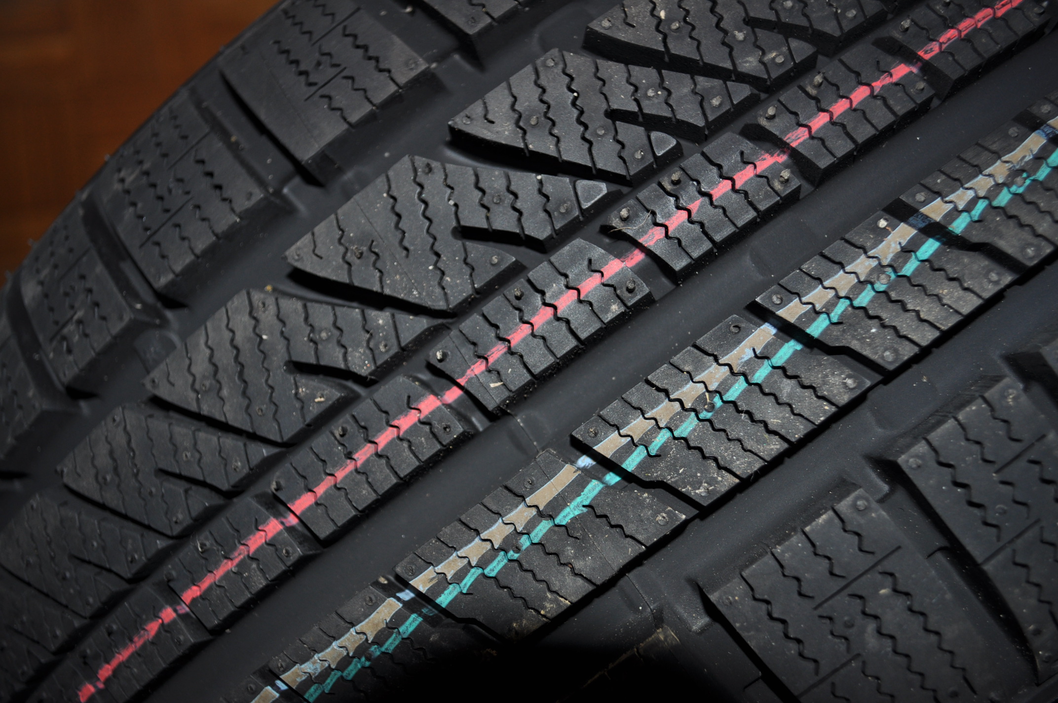

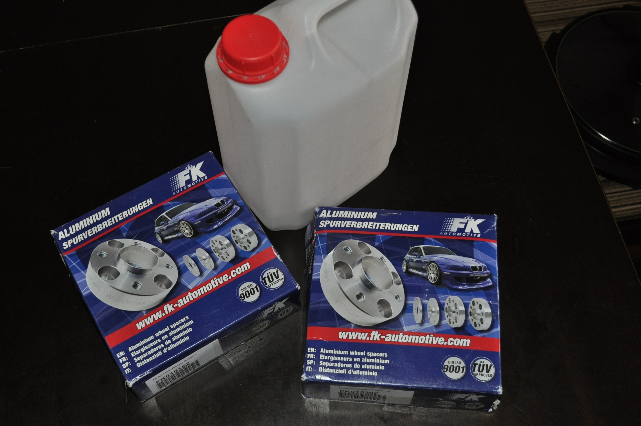

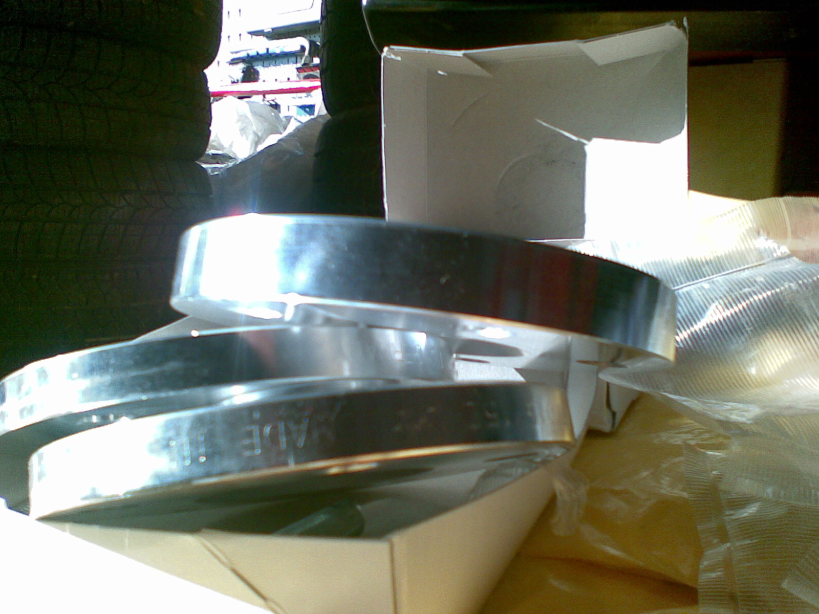

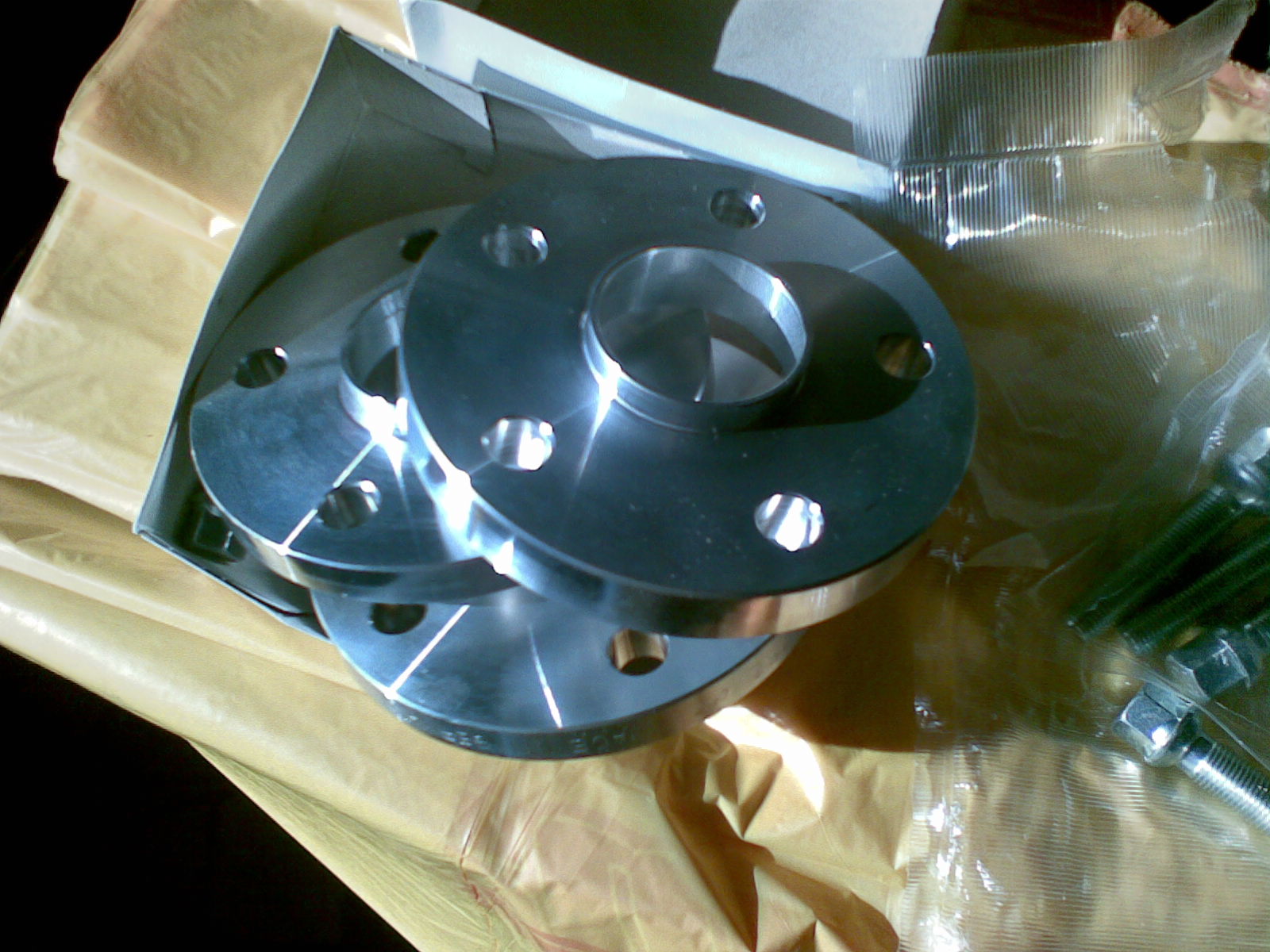

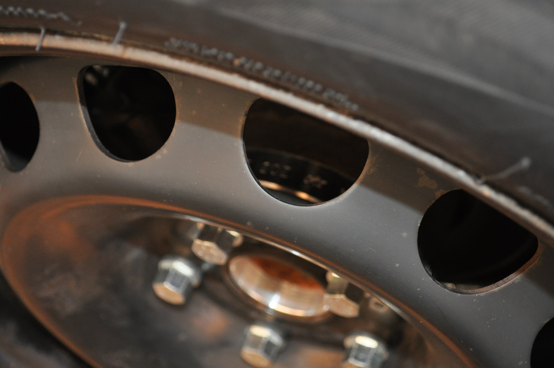

Evo dodajam še slikce kako zgleda guma/blatnik
Zimske gume so gor, distančniki FK spredaj 15mm, zadaj 20mm. Poslikam jutri, linija guma, rob blatnika je res kot ulita ;)
Distančniki in kanister :)
Blizzak LM-30
