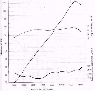

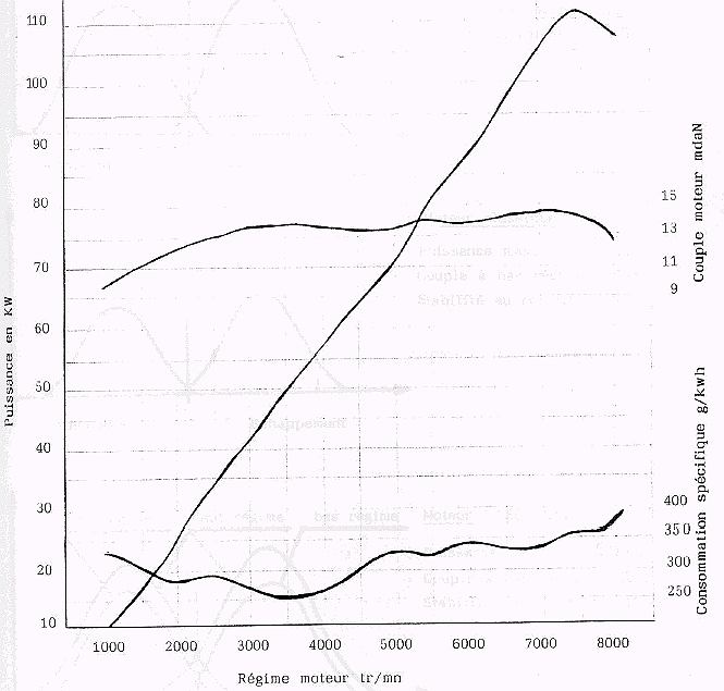

mišek je napisal/-a:Skratka hondaši kako se tak motor obnese pri normalni vožnji, se pravi pri nizkih obratih?
Verjetno je vse skupaj bolj mrtvo, kaj ti klinac koristi moč nad 5500 obrati ali koli že tukaj pišete. Sej normalno se voziš med 1800 pa do 3000. V teh obratih rabiš moč, sej se ne boš zdaj 70 vozil pri 5000 obratih, zato da bo potegnil, ko pritisneš na gas.
Dajte malo napisat kako se obnese motor 1.6 ki ima 160 konjev pri nizkih obratih.
Ima mogoče kdo diagram navora in moči. Kakšne meritve prožnosti, v kolikem času v 4. prestavi potegne od 50 do 90 km/h. To je podatek, ki pove kako je motor uporaben v vsakodnevni vožnji.
mišek je napisal/-a:Tako si jaz to predstavljam, da od 160 konjev pri nizkih obratih nimaš nič.
