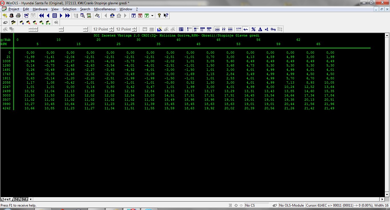

Primer mape za predvžig na Santa FE 2.0 CRDI
Levo:RPM
Zgoraj:IQ
Sredina:Stopinje predvžiga

Hvala, zanimivi podatki. Pri visokih obratih več goriva pomeni hitrejši vžig. Pri 1500 pa najprej raste v eno, potem pa se obrne v drugo smer...
A bi se dalo na kak način videt, če je SOI (neposredno) odvisen še od česa drugega, ne samo obratov in količine goriva?

Napisal/-a CSS Tuning Pe avg 27, 2010 10:38 am
To je to SOI je odvisen samo od goriva in obratov.Vendar gorivo je odvisno od pritiska CR,temperature goriva,dimenzije vbrizgalne šobe...
Veliko parametrov,zato ne vem kako boste spremenili SOI brez spremenbe IQ in ta rešitev ne bo delala na obeh gorivih.

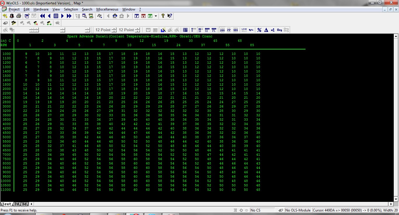

Preklop med mapami je mozen samo z diagnostično opremo.To se da na VAG vozilih,na Santa Fe ne vem.Preklop se da, ko avto stoji in ne v vožnji.PowerComander je powerbox in zato lahko lažeš računalniku med vožnjo(spreminjaš parametre).Tudi Software od motornih koles je veliko bolj enostaven kot od avtomobila.Na motornih kolesih je predvžig odvisen od RPM in Temperature Vode,zato ga je možno spreminjati z boxom.
Primer ducati monster.
Levo:RPM
Zgoraj:Temperatura vode
