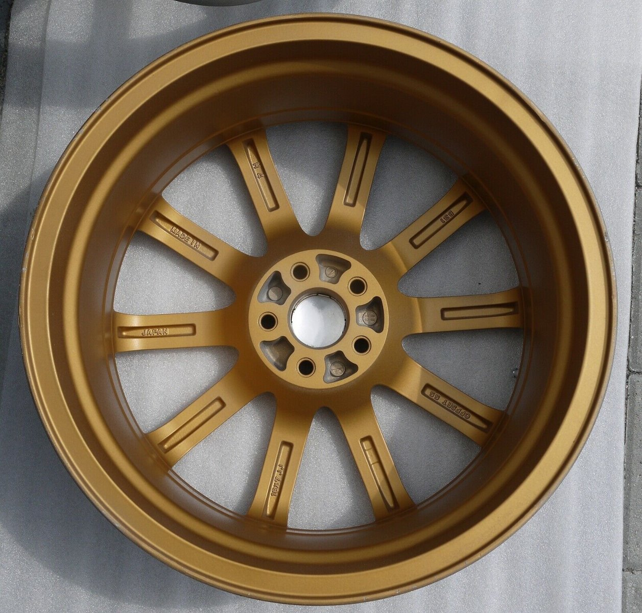

whitee je napisal/-a:Razen če bodo recimo pri nesreči šli gledat zadnji del krakov, kjer pa piše, za katero vozilo je platišče namenjeno.
Kje?
whitee
Prispevkov: 907
Kraj: Kozje
Re: Drugačen ET platišč kaj narobe?
Napisal/-a whitee Sr jul 31, 2024 7:59 pm
Ponavadi imajo vsa platišča na notranji strani. Je treba pogledat malo od bližje. Pri originalih je velikokrat namesto napisa kar logo znamke.
Kaj maš to neoriginal platišče?
