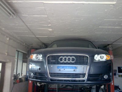

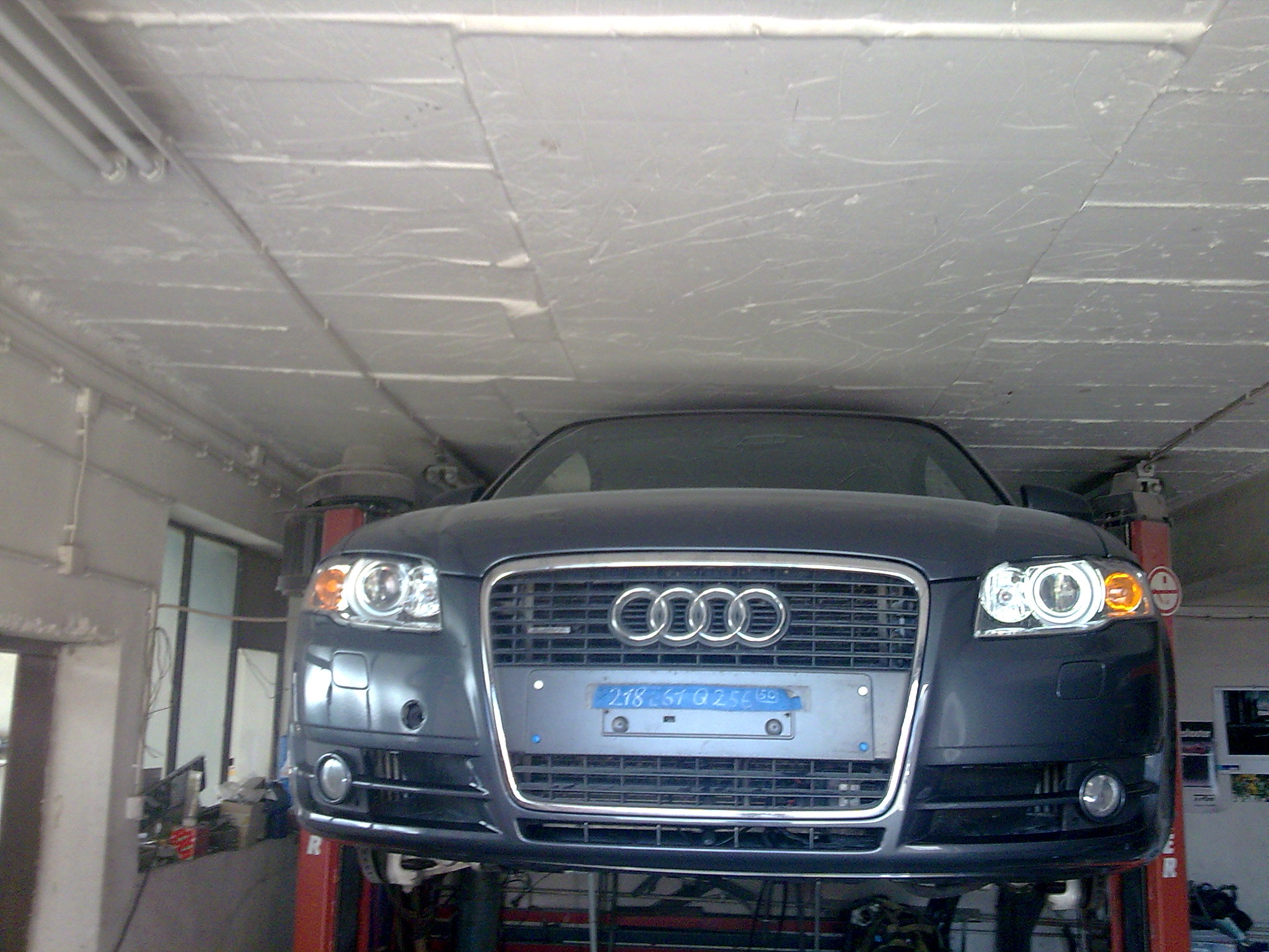

evo luč-žaromet zgleda takole, je tole bi-xenon?
no prej so bli pa navadni žarometi gor, brez xenona
zdaj pa to do pondelka je reku da bo kupu navadne žaromete (120€) al pa bo reku da ne more pridit. zdaj bi moglo bit vse jasno
zdaj pa mi povej ker kabel bi blo treba kupit/naročit da bo to delovalo, in da ne bo javljalo napak za pregorele žarnice
a je to to ko sm js dal link al ni? se da to kje v slo dobit? a sta v kompletu oba za levi in desni žaromet?
Napisal/-a MacTron So okt 10, 2009 11:31 pm
LukL: Na sliki ima avto bi-xenon zaromete (kot sem napisal zgoraj) v leci oz. zraven je elektronika
katera D1S zarnici, spremeni lego v kratke in dolge, zraven nje pa se nahaja dnevna luc P21W.
Ce so bili prej navadni zarometi potem konektor ne sodi na te zaromete... torej ti sedaj pride v
upostev ta zgornji adapter iz navadnega 10-pinskega v 14-pinski konektor za te bi-xenonske zaromete.
Ta adapter naj bi resil tudi znak pregoreli zarnic (v Sloveniji tega adapterja se nisem zasledil v
prodaji) na tisti strani pa pise, da je SET torej bi morala biti 2 (za vsak zaromet svoj).
Vprasanje.. ali avto ima ALWR? http://www.avtomobilizem.com/forum/view ... 234#774234

MacTron je napisal/-a:LukL: Na sliki ima avto bi-xenon zaromete (kot sem napisal zgoraj) v leci oz. zraven je elektronika
avtomatično nastavitev višine snopa žarometov ma, to da bi mel dinamično nastavitev pa mislim da nima
Napisal/-a MacTron To okt 20, 2009 11:57 am
LukL: Uredu, ce ima avtomatsko nastavljivo oz. se prilagaja glede na senzorje zadaj
in spredaj ter na sredini potem se lahko montira taksne luci... me pa bolj zanima ali
se je zgodba kam premaknila, ker taksne adapterske predelave niso ravno vsakdanje.
