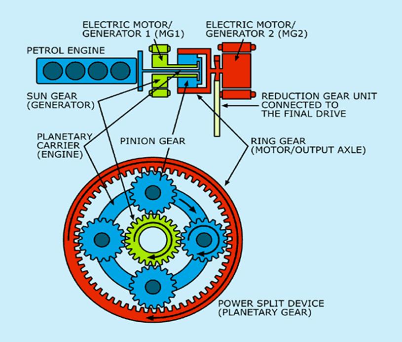

Odgovor super_avtofrik:
V principu gre v Lexusu za enako hibridno tehniko kot v Toyoti:
1. Elektomotor-generator 1 – ima dve nalogi: delo bencinskega motorja pretvarja v elektriko ter zaganja bencinski motor
2. Elektromotor-generator 2 - fiksno vezan na kolesa – ima prav tako dve nalogi: pogon vozila in regenerativno zaviranje
3. Bencinski motor z Atkinsonovim ciklom delovanja
Naštete tri sklope mehansko povezuje planetno gonilo (pri novejših modelih gre za dve planetni gonili). Električni del poleg naštetih elektromotorjev vsebuje zmogljivo hibridno baterijo z napetostjo med 200 in 300 volti, krmilni računalnik ter pretvornik, ki enosmerno napetost baterije pretvori v izmenično ter poveča napetost na 650 voltov. Vsi porabniki, ki niso neposredno povezani s pogonom vozila delujejo na 12V napetost – tako kot pri vseh običajnih avtomobilih.
Seveda so zmogljivosti motorjev in drugih delov vselej nadgrajene in prilagojene glede na potrebe. Tako ima npr. Lexus RX poleg običajnega hibridnega pogona spredaj dodan še električni pogon na zadnji osi. Nekateri Lexusi imajo krmiljenje hibridnega sistema izvedeno tako, da je mogoče voziti tudi športno s sekvenčnim stopenjskim pretikanjem itd.
Prilagam skico ...
LP, Jernej
